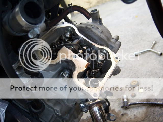

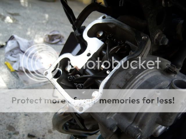

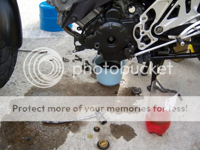

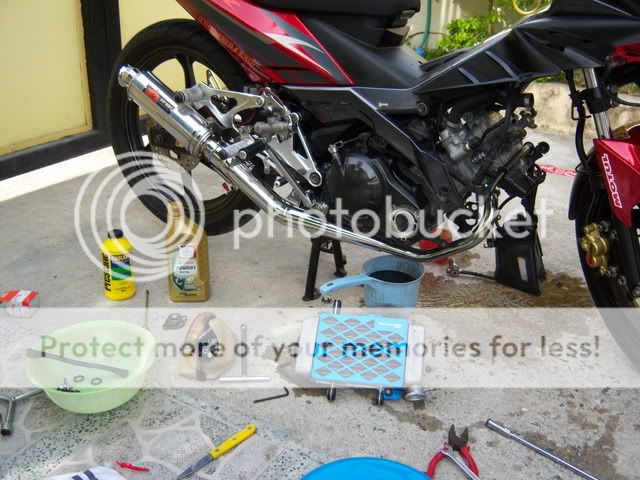

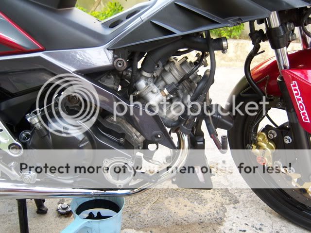

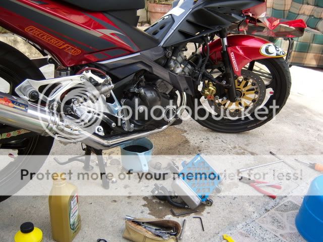

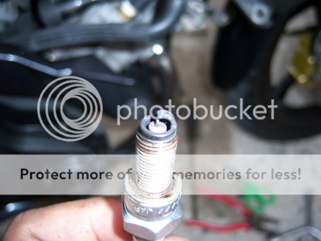

NAG TUNE-UP AT NAG CHANGE OIL AKO KANINA LANG..HEHEHE..
FIRST TIME KO TO WITH MY X1R KAYA MEDYO NAG-AALANGAN PA..
PALAGAY NYO MGA PAPS,OK NAMAN SUNOG NG SP KO NO?
HAHAHA..KAKATAPOS KO LANG IBALIK YUNG FAIRINGS,BUKAS CARB
CLEANING NAMAN..DIY ULIT!!! :wink: :wink:

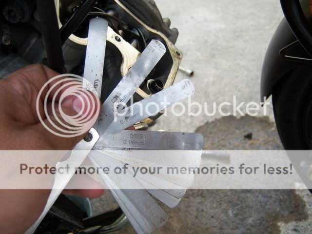

SIR,maki ayos yan ah..yan ba yung pagcheck ng valve clearance..?yan pa kasi ang hindi ko nagagawa..paglilinis lang ng carb at change oil lang alam ko ei..at pagpalit coolant...

paps, ano mauna kapag tune up.? tanggal flairings, radiator, and anu valve clearance?

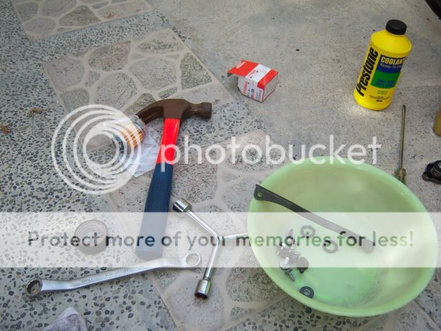

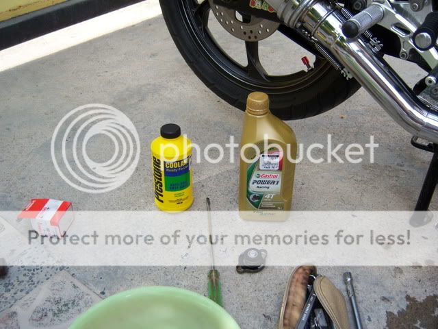

lupit ah.. hhhmm, sir bka pwede mo ma pM sa akin lahat ng mga tools na kelanganin.. hehehe,, i have already the procedures,, problem ko lang tools. Hindi ko alam yung ibang name kaya hirap me bumili....

NICE! magaling with pix pa malaking tulong to sa mga gusto mag DIY. Sa akin Valve Clearance Adjustment na lang di ko nagawa na basic maintenance, kulang pa sa tools eh... more pix pa paps sa mga DIY mo :D

@ all eto lang yung mga tool na ginamit ko..
tapos 0.05mm yung sa valve clearance..
sa una lang talaga nakakatakot galawin cylinder head
natin,pero sabi nga ni jeff lakasan na lang ng loob yan..
hehehe..mamaya carb cleaning naman..more pics to come..
:wink: :wink: :wink:
